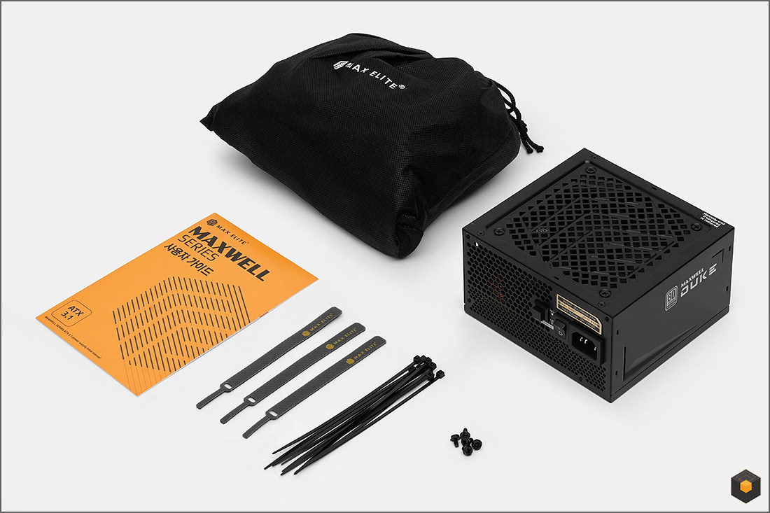

[구성품] 파워 본체, 검은 파우치(모듈러 케이블, 케이블 홀더, AC 전원 케이블), 사용자 가이드, 벨크로, 케이블 타이, 고정용 나사
패키지 디자인은 검은색과 PLATINUM 인증을 나타내듯 반짝이는 은색을 섞었습니다. 모듈러 케이블은 파우치에 담아 제공하는데, 사용하고 남은 케이블을 보관하기 좋아 보이네요. 모듈러 케이블을 가지런히 정리할 수 있게 케이블 홀더도 제공합니다.

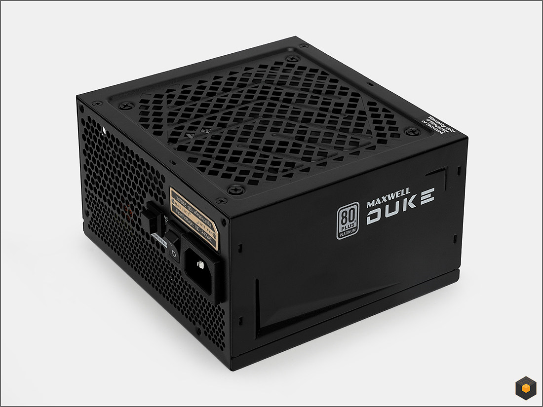

[제품 크기] 140×150×86 mm [쿨링팬 제어] HYBRID MODE 지원, ON/OFF 스위치 제공 [케이블 연결 방식] 풀 모듈러
파워 본체는 표준 ATX 규격 크기(앞뒤 길이 140 mm)를 준수하여 케이스 호환성이 뛰어납니다. ATX 3.1 규격을 적용했으며, 12V-2x6 포트도 확인할 수 있습니다. 부하량 및 내부 온도에 따라 쿨링팬을 자동으로 제어하는 HYBRID MODE를 탑재했습니다. 물론, 제어 버튼이 있어서 기능을 끄면 일반적인 파워처럼 쿨링팬이 상시 작동합니다.

모듈러 케이블은 메시 패턴 피복을 적용했습니다. 동봉된 케이블 홀더를 이용하면 케이블을 가지런히 정리할 수 있는데, MB 20+4 PIN에는 맥스엘리트 로고를 양각으로 각인한 홀더(이동 가능, 제거 불가)가 추가로 장착되어 있습니다.

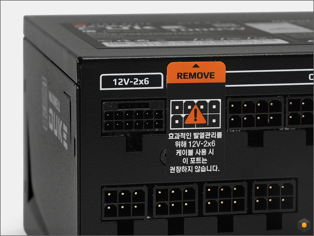

[12V-2x6 (12+4 PIN)] 메시 패턴 케이블

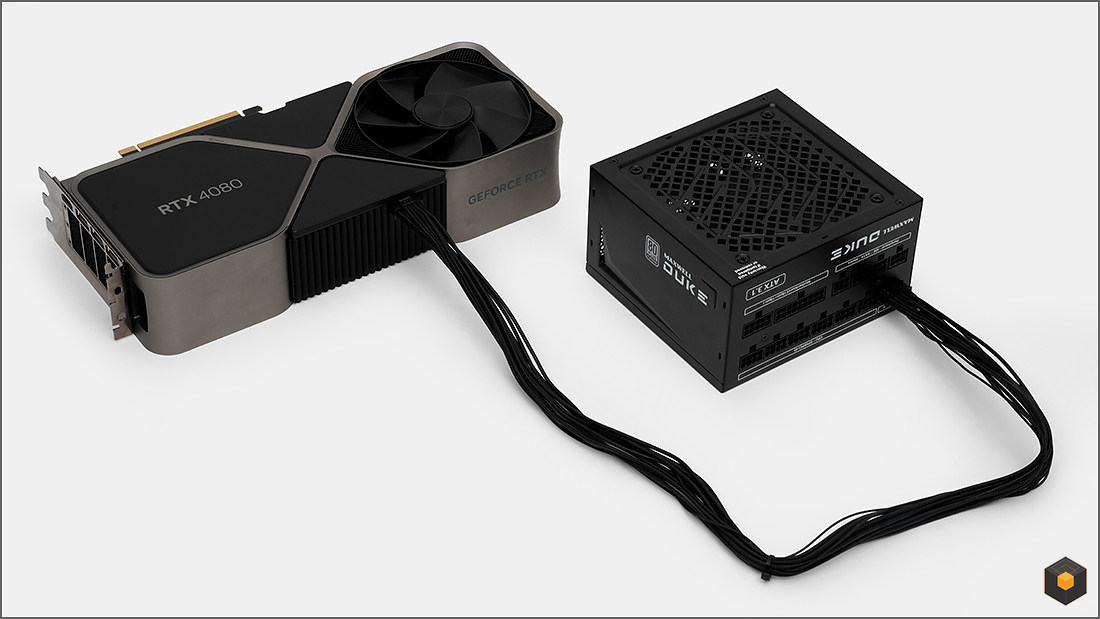

12V-2x6(12+4 PIN) 케이블은 커넥터 측면에 'H++' 표기를 통해 확인할 수 있습니다. 기존 12VHPWR 케이블과 같이 양 끝이 같은 12+4 PIN으로 되어 있어 연결 방향은 상관없습니다. RTX 40 시리즈 그래픽카드에 바로 연결할 수 있어 변환 젠더를 사용하는 것보다 간결하게 시스템을 구성할 수 있습니다.

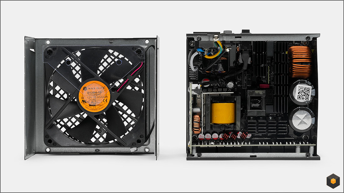

[1차 측 콘덴서] nichicon 470uF / 420V - 105℃ x 2 EA [2차 측 콘덴서] NIPPON CHEMI-CON 3300uF / 16V, 1500uF / 16V(솔리드) [쿨링팬] YateLoon Electronics D12BH-12(DC 12V 0.60A) / 120 x 120 x 25 mm / Fluid Dynamic Bearing

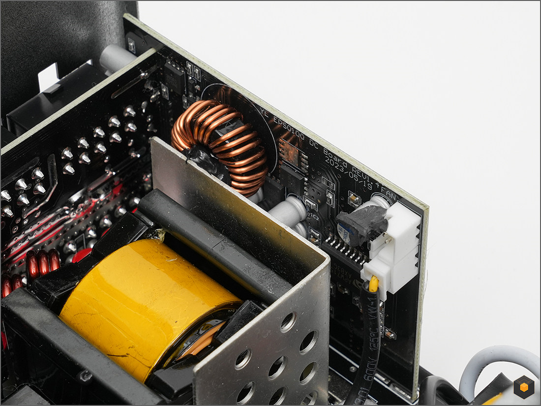

140 x 150 mm의 공간에 EMI 필터, 트랜스, LLC 공진 회로, 콘덴서 등 주요 부품을 실장 했으며, 도터 보드도 사용하여 공간을 확보하고 쿨링 효율도 높였습니다. 출력단에 DC to DC를 추가하여 12V 가용력을 99.6%까지 끌어 올리고 전압 안정성도 확보했습니다. 사용 중 발생할 수 있는 만약의 상황에 대비하기 위해 8종 보호회로를 지원합니다.
