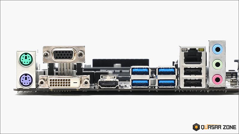

I/O 포트 구성은 왼쪽부터 PS/2 마우스 포트(초록색), PS/2 키보드 포트(보라색), D-Sub 포트, DVI-D 포트, HDMI 1.4 포트, USB 3.1 Gen 1 포트 4개, 기가비트 이더넷을 지원하는 RJ-45 포트, USB 2.0 포트 2개, 오디오 포트입니다. 모니터 출력 포트가 3개이며 동시 출력을 지원해서 내장 그래픽으로 트리플 모니터 구성이 가능합니다.

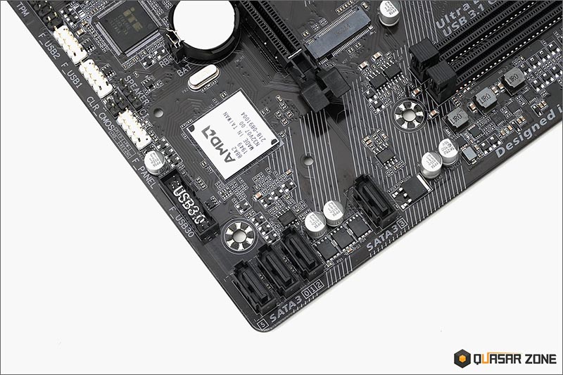

PWM 4핀 쿨링팬 커넥터는 총 2개이며, CPU 소켓 왼쪽에 1개, 메모리 슬롯 위쪽에 1개로 구성되어있습니다. 메인보드 하단에 USB 2.0 헤더 2개(헤더 당 2 포트 지원), USB 3.2 Gen 1 헤더 1개(Type-A 2 포트 지원)가 있습니다.

A320 칩세트 오른쪽에 SATA 포트 4개가 있습니다. 모든 포트가 PCB에 수직으로 장착되어 그래픽카드 길이가 메인보드 PCB 가로 길이보다 길거나 두께가 2.5 슬롯 이상이라면 SATA 저장장치 사용에 제약이 생깁니다. 사진에서 장착된 그래픽카드는 GIGABYTE 라데온 RX 6650 XT Gaming OC 8GB입니다. 실측 길이는 282 mm, 두께가 48 mm로 2 슬롯을 살짝 초과하는 제품인데, SATA 2, 3번 포트가 가려집니다. SATA 1번 포트에 일자 케이블을 연결해도 간섭이 발생합니다.
A320 칩세트에만 알루미늄 방열판을 제공합니다.
