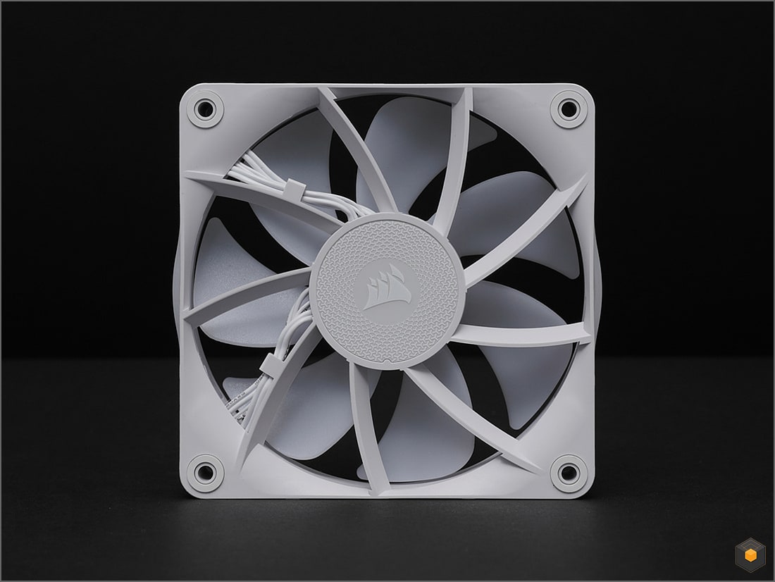

[AirGuide 설계]
후면 중앙 역시 블레이드 중앙과 마찬가지 형태의 로고가 각인되어 있습니다. 전압, 전류 등 전기적 사양은 따로 표기하지 않았습니다. 일반적인 쿨링팬보다 로터가 있는 중앙 부분을 지지하는 스트럿이 많고, 블레이드 회전 방향과 교차하도록 구성된 걸 알 수 있는데요. 이는 공기 직진성 향상을 위한 설계입니다. CORSAIR에서는 'AirGuide'라고 이름을 지었습니다. 과거에는 주로 서버 시스템용 쿨링팬에 많이 적용되기도 했죠.

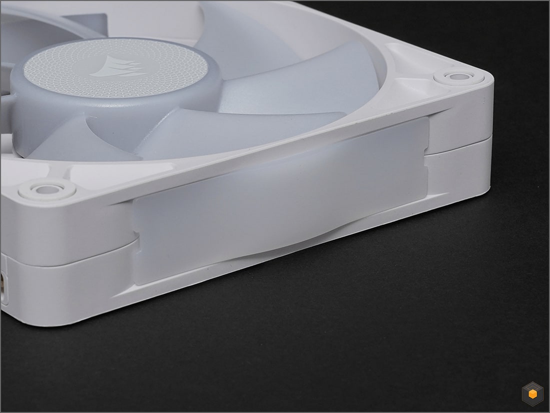

[측면 플레이트]
결합부를 제외한 2면에 탈부착할 수 있는 플레이트가 있는데, 하나에만 문자 로고를 각인했습니다. 장착 위치에 따라 로고 플레이트가 노출되도록 교체하면 됩니다. 작동 시 LED가 이 부분을 은은하게 투과해 색다른 연출을 할 수 있습니다.
