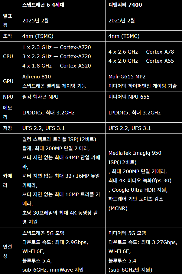

우선 사양표부터 보여드리겠습니다.

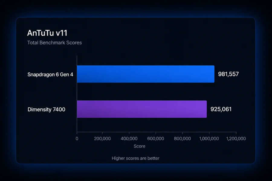

AnTuTu 점수
안투투 v11에서 스냅드래곤 6 4세대는 98만 점(980K) 이상의 총점을 달성한 반면, 디멘시티 7400은 이보다 낮은 92만 5천 점(925K)을 기록했습니다. 하지만 이러한 최고 수준의 총점만으로는 전체적인 상황을 다 파악할 수 없습니다. 세부 항목별 점수를 확인하면 더 명확한 그림을 얻을 수 있습니다.
스냅드래곤 칩은 CPU 점수에서 15%, GPU 점수에서 10% 더 높은 수치를 기록했습니다. 디멘시티 칩은 메모리 성능 부문에서 스냅드래곤 칩을 앞섰으나, 그 차이는 미미하여 고려할 만한 수준이 아닙니다. 사용자 경험(UX) 점수 또한 디멘시티 칩이 우세한 것으로 나타났습니다.
두 벤치마크 결과 모두 스냅드래곤 6 4세다가 디멘시티 7400보다 더 나은 성능을 제공함을 시사합니다. 대부분의 사람들은 벤치마크 데이터만 보고 결론을 내리겠지만, 연결성 기능이나 카메라 성능과 같이 고려해야 할 중요한 측면들이 존재합니다. (이에 대한 자세한 내용은 아래에서 다루겠습니다.)

성능 스냅드래곤 6 4세대와 디멘시티 7400은 모두 TSMC의 4nm 공정으로 제조되었으나, 코어 구성에서 차이를 보입니다.
스냅드래곤 칩의 CPU 코어는 균형 잡힌 성능과 효율성을 제공하기 위해 전통적인 '1+3+4' 구조로 배열된 반면, 디멘시티 7400은 피크(최고) 성능에 초점을 맞춘 '4+4' 구조를 사용합니다.
디멘시티 7400 칩이 더 높은 CPU 클럭 속도를 가지고 있지만, 스냅드래곤 6 4세대는 더 새롭고 강력한 CPU 코어를 사용합니다. 이것이 바로 스냅드래곤 칩이 더 높은 긱벤치 점수를 획득할 수 있었던 이유입니다.
그래픽 집약적인 작업을 위해 스냅드래곤 칩에는 아드레노 810GPU가 탑재되어 있습니다. 이 칩은 부드러운 게임 경험을 위해 엄선된 스냅드래곤 엘리트 게이밍 기능을 통합했습니다. 또한 해당 라인업 최초로 스냅드래곤 게임 슈퍼 레졸루션 기능이 포함되어 있어, 전력을 많이 소비하지 않으면서도 게임 화면을 최대 4K 해상도까지 업스케일링해 줍니다.
디멘시티 7400은 듀얼 코어 말리-G615(Mali-G615) GPU를 탑재하고 있으며, 미디어텍 하이퍼엔진 게이밍 기술 기능과 결합하여 일관된 프레임 레이트와 개선된 네트워크 연결성을 통해 향상된 게이밍 경험을 선사합니다.
카메라 스냅드래곤 6 4세대에는 퀄컴 스펙트라 트리플 ISP가 장착되어 있어 3개의 카메라 센서로부터 전달되는 데이터를 동시에 처리할 수 있습니다. 이 칩은 여러 카메라 조합에서 제로 셔터 랙을 지원하는 반면, 디멘시티 7400은 구글 울트라 HDR 지원을 추가했습니다.
디멘시티 칩은 12비트 이마직 950(Imagiq 950) ISP를 특징으로 하며, 최대 2억 화소(200MP)의 단일 카메라 및 30fps의 4K 동영상 녹화를 지원하는데, 이는 스냅드래곤 칩 역시 동일하게 지원하는 사양입니다.
연결성 또 다른 결정적인 차이점은 디멘시티 7400의 최고 5G 다운로드 속도가 더 높다는 점이며, 반대로 스냅드래곤 칩은 디멘시티 칩에 없는 mmWave(밀리미터파)를 지원한다는 것입니다. - 스냅드래곤 6 4세대: 2.9 Gbps (최고 5G 속도)
- 디멘시티 7400: 3.27 Gbps (최고 5G 속도)
