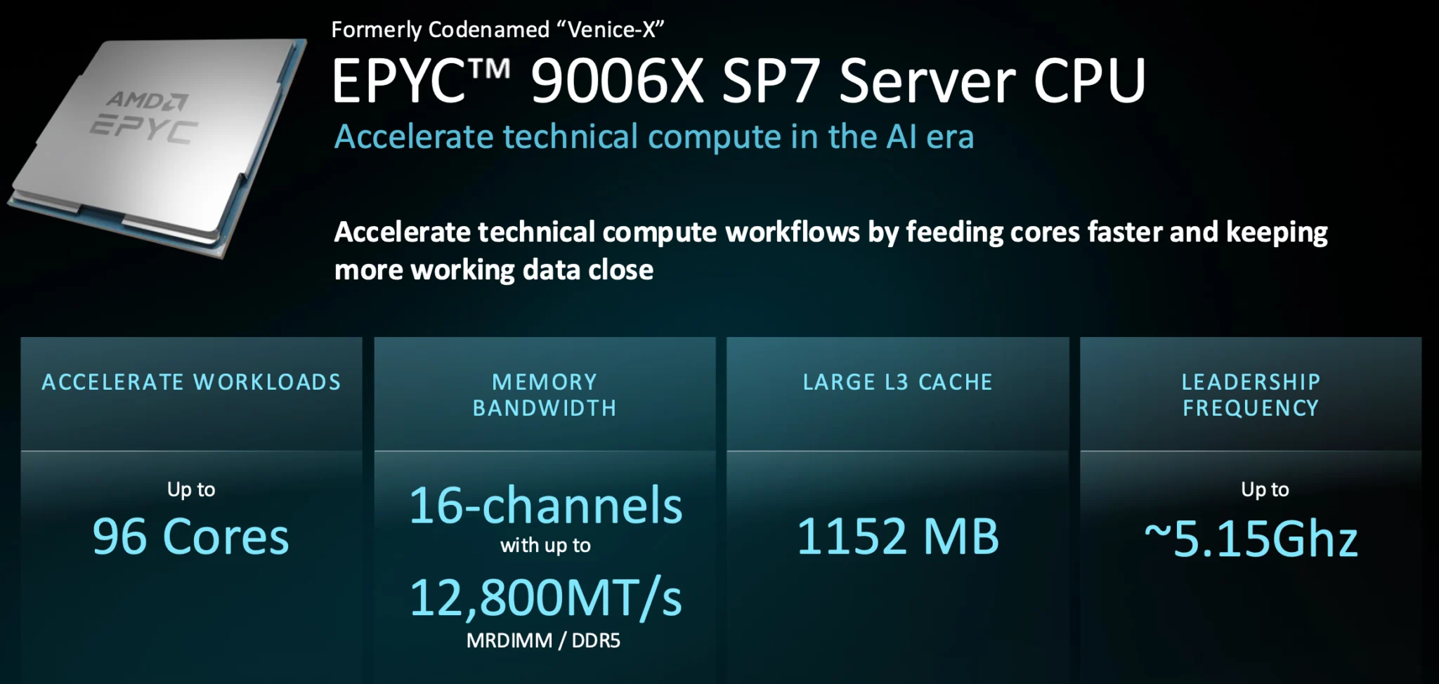

3D V-캐시, 용량 96MB로 상승
이번 Zen 6 기반 EPYC에는 3D V-캐시 기술이 적용된 Venice-X 라인업도 존재합니다. 96코어에서 총 1,152MB L3 캐시를 제공하는데, 이를 분석한 결과 CCD 당 추가되는 3D V-캐시는 96MB입니다. 즉, 지금의 3D V-캐시의 64MB 보다 크게 높아졌습니다. 여기에 CCD 당 코어와 캐시가 늘어나면서 3D V-캐시를 적용하면 Zen 6에서는 CCD 당 캐시가 총 144MB로 늘어납니다. 기존에는 96MB였으니 1.5배 높아진 것입니다.
여기서 흥미로운 점은 CCD 당 144MB는 2개 CCD에 총 288MB 캐시를 제공하게 됩니다. 이 수치는 인텔의 차세대 CPU, 노바 레이크의 bLLC 라인업에 탑재될 것으로 알려진 캐시 용량과 일치합니다.
