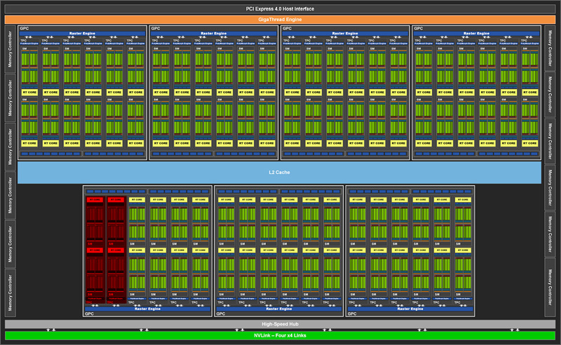

▲ RTX 3080 Ti | GA102-225-A1 블록 다이어그램 예상도(비활성화를 뜻하는 적색 영역은 임의지정)
RTX 3080 Ti는 GA102 GPU를 사용하기 때문에 칩 자체의 크기는 RTX 3090/RTX 3080과 동일합니다. 결국 활성화된 유닛 규모에서 차별성을 가지게 되는데요. RTX 3090이 82 SM 구조로 10,496 CUDA를 갖춘 것에 반해 RTX 3080 Ti는 80 SM 구조로 10,240 CUDA를 확보했습니다. 계산하면 256 CUDA 열세인 것인데, 말이 256개지 비율로 환산하면 고작 2.5% 수준 차이에 불과합니다. 더군다나 GPU 아키텍처 효율 상 해당 수치 차이 그대로 성능 차이가 나는 것도 아니죠. 결국 최종 성능은 1~2% 차이만 날 것이라고 예상하는 것이 합리적입니다. 매우 특수한 경우(VRAM 병목 현상 등)를 제외하고 말입니다. 결국 RTX 3080 Ti는 RTX 3090 급 성능을 보여줄 것이라는 게 확실합니다. 다음은 서두에서도 언급한 VRAM 용량입니다. RTX 3090은 384-bit 메모리 인터페이스로 GDDR6X 24GB 메모리 구성을 가집니다. 또한 RTX 3080 Ti 역시 RTX 3090과 동일한 384-bit 메모리 인터페이스를 가지고 있죠. 젠슨 황 회장이 직접 RTX 3090은 타이탄 계보에 속한다고 언급한 바 있으니,(그렇다고 타이탄이 나오지 않는다고 말 한 적도 없으니, 통수 가능성은 존재합니다.) RTX 3080 Ti는 스펙표에 명시된 대로 24GB가 아닌 12GB를 택한 것이 자연스러운 선택입니다. 성능 자체는 도긴개긴이지만, 물리적인 VRAM 용량에서 확실한 차별성을 둠으로써 RTX 3090 고유 영역을 지킬 수 있기 때문이죠. 매우 섬세하고 전략적인 라인업 구축입니다. 실로 감탄스럽지만 엔비디아는 예전부터 이런 걸 잘해왔습니다. 이제는 전혀 놀라운 일이 아닙니다. 아무튼, RTX 3090에 비해 반 토막 나버린 VRAM 용량이지만 아쉬울 게 없습니다. 12GB 용량은 대부분의 환경에서 부족함이 없습니다. 또한 하이엔드 지포스 그래픽카드로는 최초로 12GB 스펙을 가지게 된 기념비적인 모델이기도 하죠. GTX 1080 Ti와 RTX 2080 Ti 모두 풀스펙 384-bit가 아닌 352-bit 메모리 인터페이스+11GB 메모리 구성이었던 것을 기억하실 겁니다.(RTX 3060 12GB 같은 언밸런스 모델도 존재하기 때문에 하이엔드 모델로 한정하였습니다)

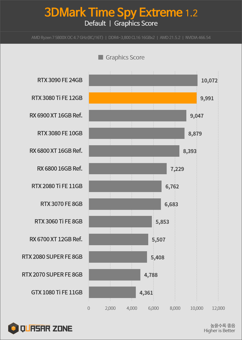

타임스파이 기본 설정 외에도 DX12 API+4K/UHD 해상도 환경을 대변하는 타임스파이 익스트림을 테스트에 포함하였습니다. 익스트림 옵션에서 RTX 3080 Ti는 RX 6900 XT를 더욱 큰 격차로 따돌립니다. 4K/UHD 환경에서 지포스 30 시리즈 성능이 강했던 것과 일맥상통하는 대목입니다.

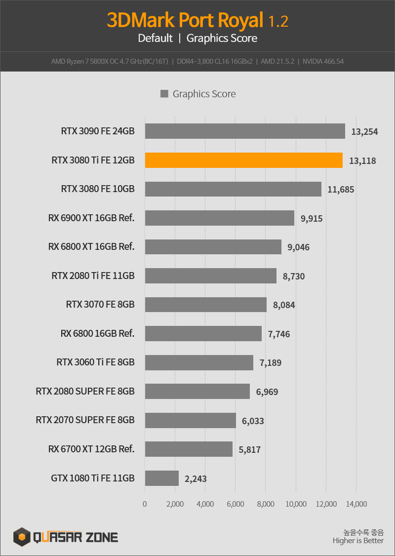

마이크로소프트 API 중에 DirectX Raytracing, 줄여서 DXR API가 존재합니다. DXR은 DX12 API 확장 기능으로써 실시간 레이트레이싱 연산을 위한 윈도우 10 표준이기도 합니다. 포트로열(Port Royal)은 DXR API로 레이트레이싱을 구현하며, 레이트레이싱 기술이 포함된 게임 성능을 대변합니다. 그동안 AMD 라데온 그래픽카드는 레이트레이싱을 지원하지 않아 측정 자체가 불가능하였으나, RX 6900/6800 시리즈는 RDNA 2 아키텍처를 차용함으로써 ‘DXR API에서 실시간 레이트레이싱 게이밍’이 가능합니다. 다만 포트로열은 모든 렌더링을 레이트레이싱 기법으로 처리하는 것이 아니라 전통적 방식인 래스터화(Rasterization) 기법을 함께 사용하기 때문에, '깡성능'도 무시할 수 없다는 특성이 있습니다. 따라서 레이트레이싱을 적극적으로 사용한 게임이라면 포트로열 결과 대비 지포스와 라데온 격차가 더 커질 수 있다는 한계가 있습니다. 이럴 땐 아래 DirectX Raytracing feature test 항목을 같이 참고하면 좋습니다.

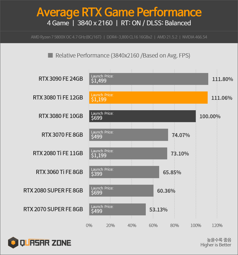

다음은 DLSS까지 적용한 실시간 레이트레이싱 게이밍 성능입니다. RT와 DLSS(Deep Learning Super Sampling)를 모두 활성화했기 때문에 사실상 엔비디아 전용 RTX 게임 테스트라 해도 무방합니다. DLSS는 엔비디아 전용 기술이기 때문에 AMD 라데온은 대조군에서 제외하였습니다. 4종 게임에서 QHD, 4K/UHD 해상도로 테스트를 진행하였으며, 당연하지만 해상도가 높을수록 그래픽카드별 성능 편차가 두드러집니다. 일반 게임 성능 양상과 마찬가지로 RTX 3080 Ti는 RTX 3090과 유사한 성능을 보여줍니다.

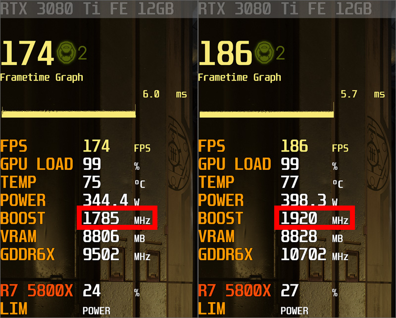

오버클록 잠재력도 확인해 보았습니다. 오프셋 클록 기준 코어: +135 MHz, 메모리 클록: +1,200 MHz까지 정상 작동을 확인하였습니다. 이때 메모리 속도는 19 Gbps에서 21.4 Gbps까지 상승하게 됩니다. 전력 제한 레벨은 최대 114%(전력 환산: 400W)까지 설정이 가능합니다. 단 해당 수치는 FE 기준이며 비레퍼런스는 제조사/모델마다 상이하게 나타날 것입니다.
▲ 오버클록 적용 시 실제 부스트 클록(좌: 기본, 우: 오버클록)
둠 이터널을 구동하여 오버클록으로 인한 부스트 클록 차이가 있는지 확인해 보았습니다. 기본 설정에서 1,785 MHz로 작동하지만 전력 제한 레벨 해제와 함께 +135 MHz 오프셋 클록 적용 시 1,920 MHz까지 상승합니다. 정확히 135 MHz 차이입니다. 메모리 역시 10,702 MHz로 표기되지만, 유효 속도로 환산하면 21.4 Gbps가 됩니다. 결과적으로 해당 구간에서의 성능도 174 FPS에서 186 FPS로 향상되었습니다.
