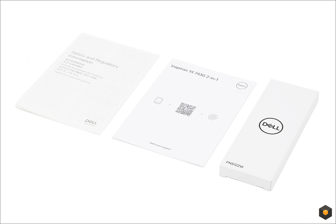

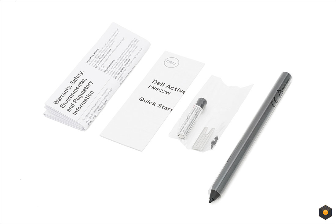

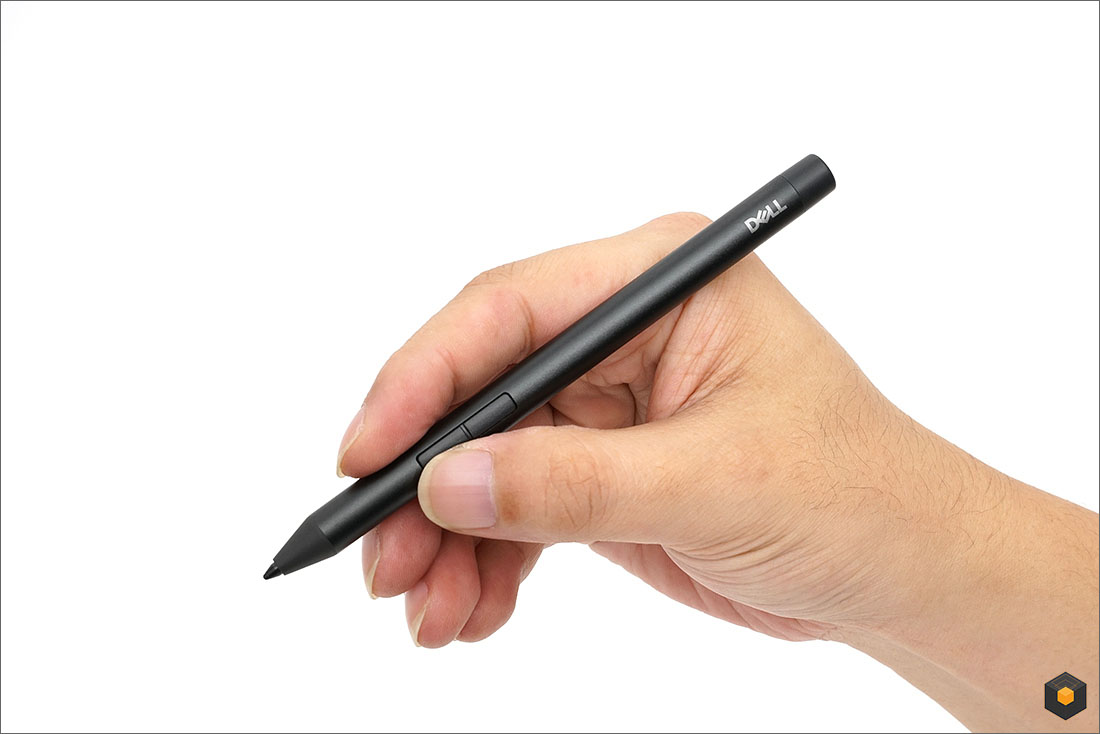

[구성품] 노트북 본체, QR 코드 안내서, 안전 및 규제 정보 안내서, 어댑터, 전원 케이블, 액티브 펜, 여분 펜촉, AAAA 배터리
Dell 인스피론 14 7430 DN7430A-WH04KR 2in1는 페어링 작업이 필요하지 않은 액티브 펜을 기본 제공합니다. AAAA 배터리를 사용하며 4,096 필압을 지원합니다. 액티브 펜 사용 중에는 팜 리젝션이 작동하여 펜촉만 인식합니다. 액티브 펜은 필기감이 매우 우수하여 간단한 메모 뿐만 아니라 장문의 문서 작업에도 적합합니다. 간단한 사용 예시는 Dell 인스피론 16 7630 DN7630A-WH04KR 2in1 칼럼(바로가기)을 참조해주시기 바랍니다.

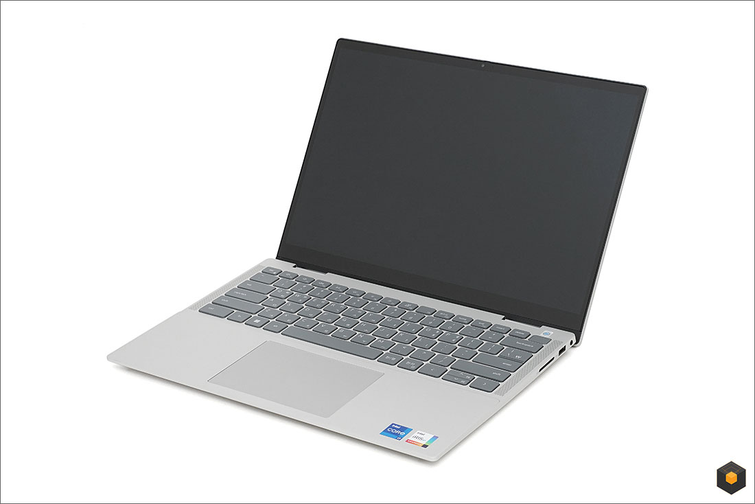

알루미늄 재질 및 플래티넘 실버 컬러가 적용되어 있는 외형은 깔끔하고 세련된 느낌을 자아내며, 노트북 커버 중앙에는 심플한 DELL 로고가 각인되어 있습니다. 실측 무게는 1,581 g이며 두께는 15.5 mm ~ 18.6 mm로 얇은 편입니다. 디스플레이는 14형 WVA(Wide View Angle) 패널, FHD+ (1920x1200) 해상도, 슬림 베젤이 적용되어 있습니다.
WVA 디스플레이는 터치 패널이 적용되어 있어 거치 모드에 상관없이 터치 입력이 가능합니다. 터치 입력을 주로 사용하는 태블릿, 스탠드, 텐트 모드에서는 화상 키보드 기능을 사용하여 키보드 입력을 할 수 있으므로, 키보드 입력을 위해 노트북 모드로 굳이 변경하지 않아도 됩니다.
스위블 타입 2in1 제품이므로 디스플레이는 360°까지 펼쳐져서 완전히 접힙니다. 일반적인 노트북 형태로 사용할 수 있고, 디스플레이를 꺾는 각도에 따라 텐트 모드, 스탠드 모드, 태블릿 모드로 활용할 수 있습니다. 노트북이 180° 이상 꺾이면 키보드 자판 입력이 자동 잠금 처리되어 의도치 않은 키 입력을 방지해줍니다. 다만 거치 모드에 따라서 키보드 자판부가 바닥과 같은 외부 환경에 직접 닿을 수 있습니다. 따라서 바닥 면의 오염, 마찰로 인한 스크래치를 주의할 필요가 있습니다.
[키보드 키 개수] 101 키

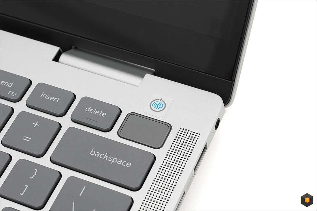

터치패드 크기는 115 x 80 mm이며 치우침 없이 노트북 중앙에 위치해 있습니다. 키보드 상단 중앙의 전원 버튼에는 지문 판독기가 내장되어 있어 Window Hello와 연동되는 생체 보안 기능을 사용할 수 있습니다. 위 사진의 지문 마크 부분은 떼어낼 수 있는 안내 스티커이고, 그 아래 아무 각인도 없는 전원 버튼에 지문 판독기가 내장되어 있습니다. 하판 오른쪽 아래에는 Intel Core i7, Intel Iris Xe 스티커가 부착되어 있습니다.

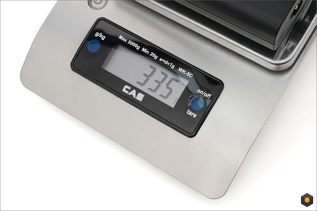

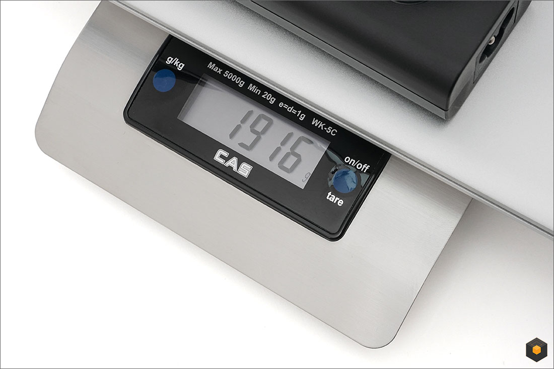

[실측 노트북 무게] 어댑터 제외: 1,581 g / 어댑터 포함: 1,916 g

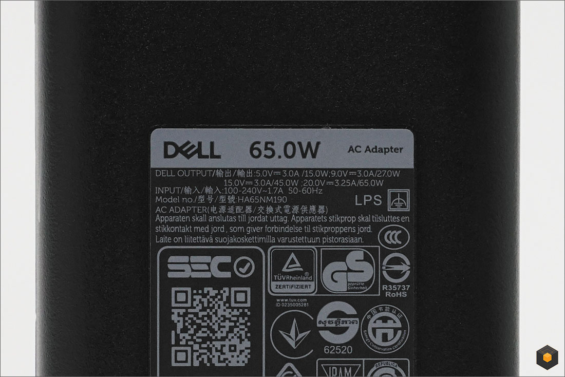

어댑터 ADAPTER
[어댑터] 20.0 V, 3.25 A, 65 W
[어댑터 무게] 전원 케이블 포함: 335 g

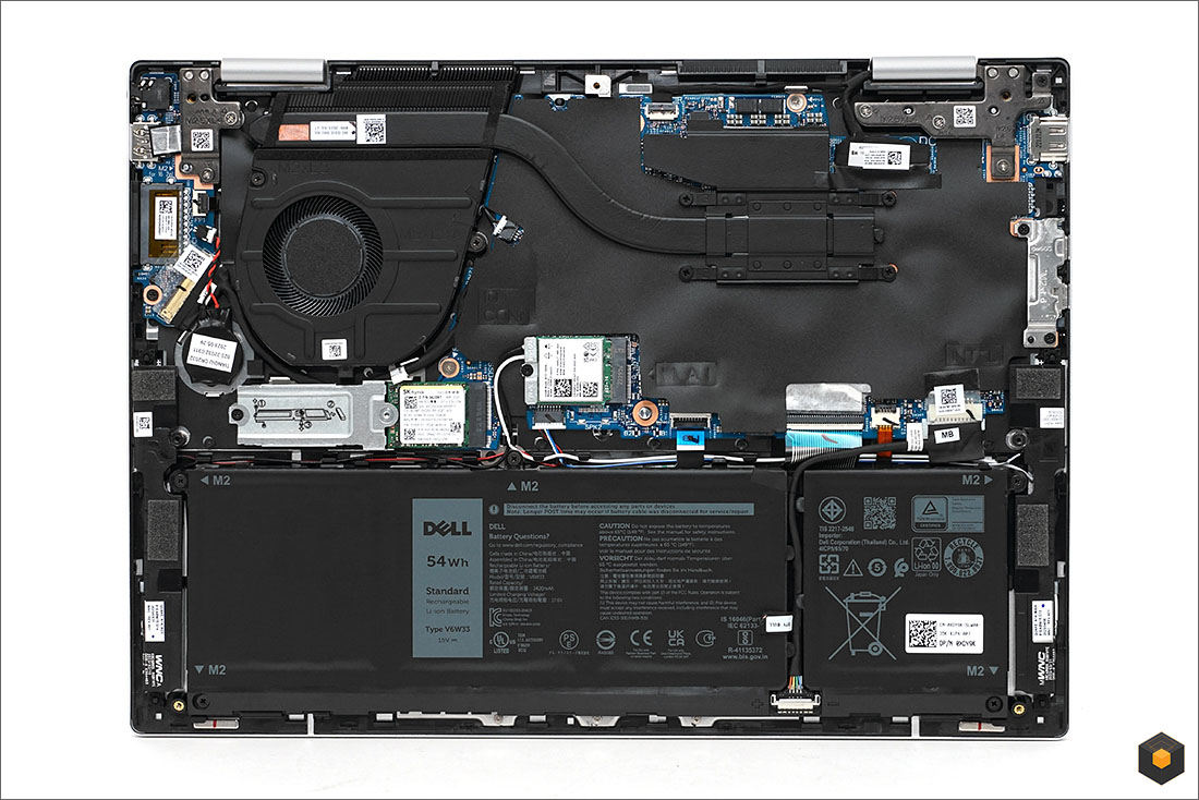

분해 TEARDOWN

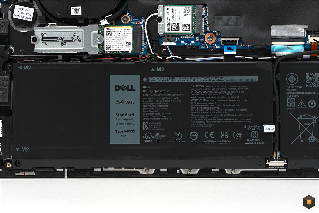

[배터리 용량] 3,420 mAh, 54 Wh
[기본 장착 메모리 용량] LPDDR5 4,800 16 GB
[쿨링 설루션] 블로어 쿨링팬 1개, 히트파이프
[저장 장치 슬롯] 1x M.2 2280
[기본 장착 저장 장치 용량] 1 TB

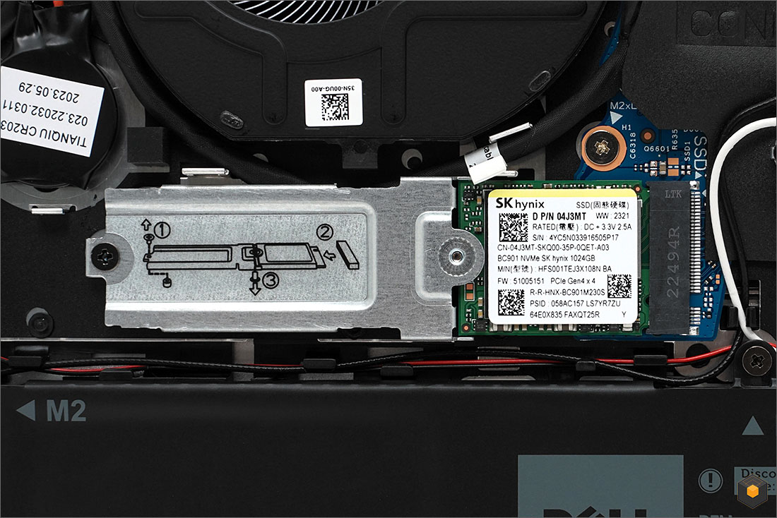

저장장치 슬롯은 M.2 2280 규격까지 지원하며, 기본 탑재된 저장장치(SK hynix BC901 1 TB)는 M.2 2230 규격이므로 연장 가이드가 장착되어 있습니다.
[무선 LAN 칩세트] Intel AX211NGW
[Wi-Fi 버전] Wi-Fi 6E 11ax 2x2
[블루투스 버전] 블루투스 5.3

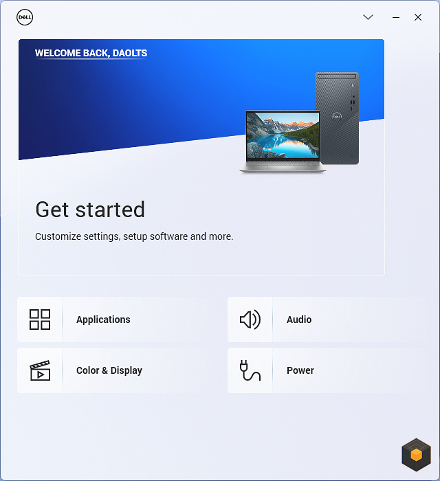

Dell 인스피론 14 7430 DN7430A-WH04KR 2in1는 제품 정보 확인 및 지원을 위한 MyDell 소프트웨어를 제공합니다. Dell 애플리케이션 정보 확인, 오디오 및 디스플레이, 전원 관리 등 시스템 설정 변경이 가능합니다.
Applications 항목에서는 시스템에 설치되어 있는 Dell 애플리케이션을 확인하고 실행할 수 있습니다.
Audio 항목에서는 3D 오디오, 출력 장치, 이퀄라이저, 볼륨 등 오디오 관련 설정이 가능하고, 화상 채팅 시 활용되는 마이크 관련 설정도 가능합니다. 사용자 자신의 배경 잡음을 없애거나 상대방 측의 배경 잡음을 없앨 수 있고, 사용자의 음성 품질을 분석하여 품질이 떨어졌을 때 알림을 받을 수도 있습니다.
Color & Display 항목에서는 미리 지정된 컬러 프로파일을 제공합니다. 컬러 프로파일은 Movie, ComfortView, Sports, Animation 등 미리 설정된 모드가 있지만, 슬라이더를 통해 사용자 취향에 맞게 설정할 수도 있습니다.

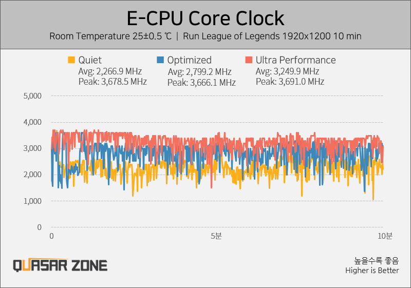

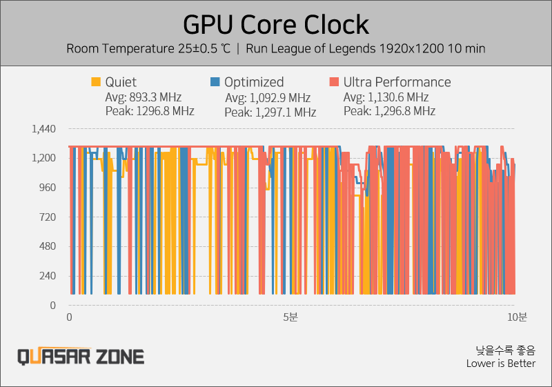

Power 항목에서는 배터리와 관련된 정보를 확인할 수 있고, 여러 가지 충전 모드나 열 관리 모드를 설정할 수 있습니다. 열 관리 모드는 Quiet, Optimized, Ultra Performance 등이 제공되어 성능, 발열, 소음, 전력 사용량을 사용 환경에 맞게 조절할 수 있습니다.

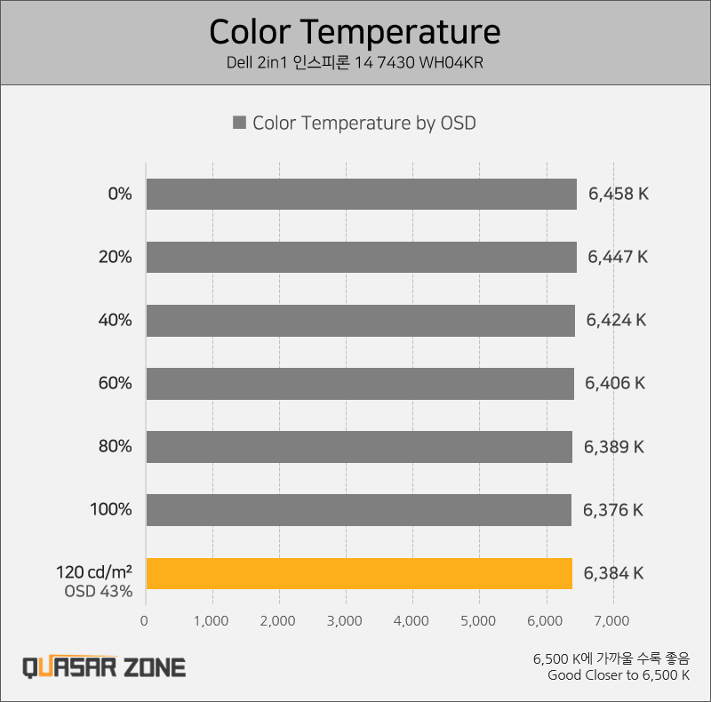

□ 색온도

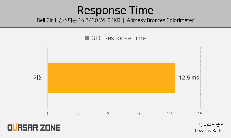

□ 응답시간

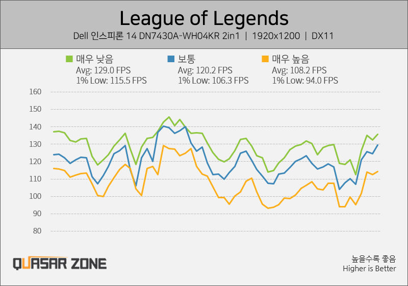

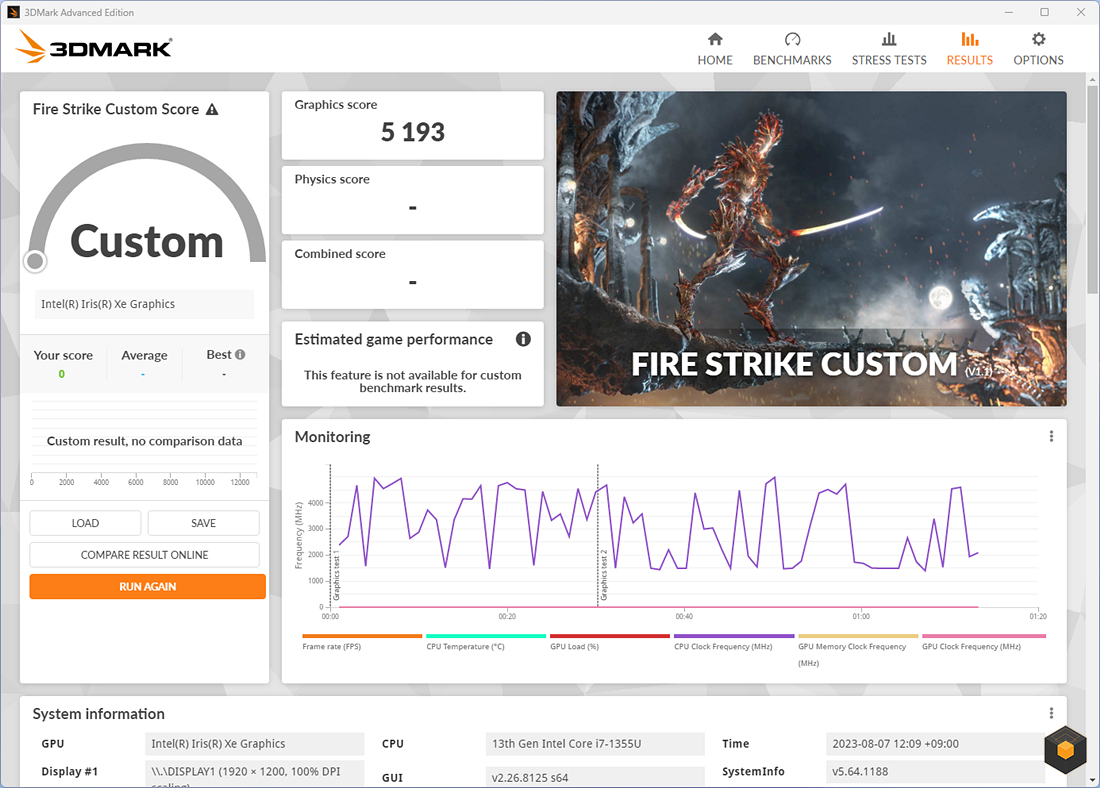

Dell 인스피론 14 7430 DN7430A-WH04KR 2in1에 탑재된 Intel Core i7-1355U 프로세서는 저전력 모바일 칩셋으로, 현세대 데스크톱용 CPU에 비하면 낮은 성능을 보입니다. CINEBENCH와 Blender, Handbrake 테스트에서 데스크톱 i3-13100과 3.8 ~ 31.9% 가량의 차이가 확인되었습니다. 학생 및 직장인 등 개인 사용자가 문서 작업, 웹서핑, 미디어 감상 등 일반적인 용도로 활용할 수 있는 성능입니다. 내장그래픽 Intel Iris Xe Graphics를 활용한 3DMark 벤치마크 Graphics Score는 Fire Strike 5,193점, Time Spy 1,602점으로 측정되었습니다.
게임 성능 테스트 GAME PERFORMANCE TEST
※ 노트북 성능 테스트는 MyDell > Thermal management "Ultra Performance", 윈도우 11 전원 모드 "최고 성능"으로 설정 후 진행했습니다.

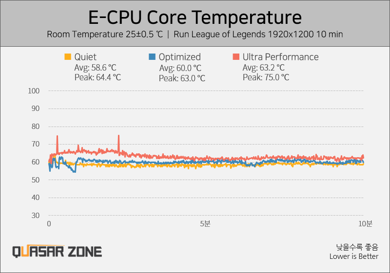

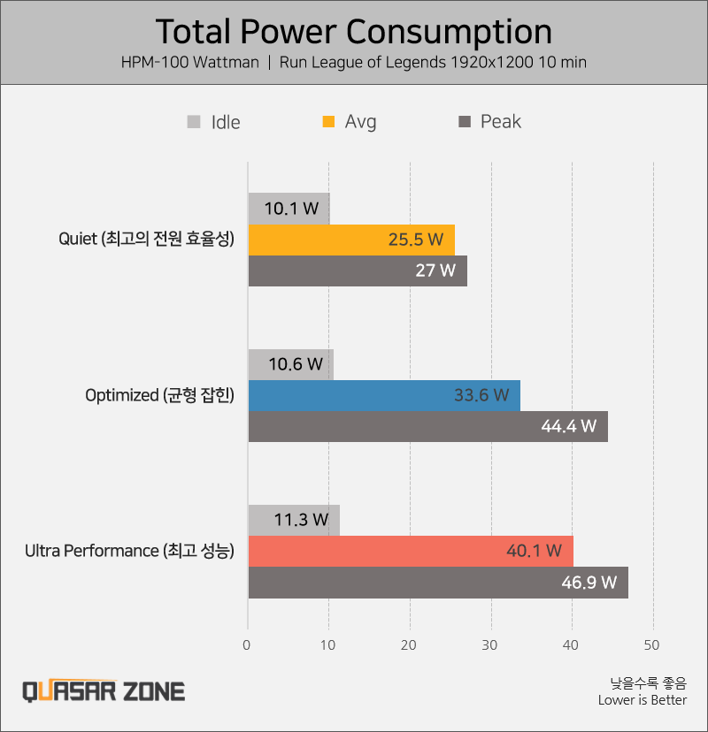

소음, 온도, 소비전력 테스트 NOISE, TEMP, POWER CONSUMPTION TEST
전력/소음 측정에 쓰인 장비 (왼쪽: HPM-100 Wattman, 오른쪽: CR-152A)

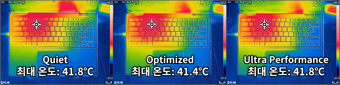

열화상 카메라 THERMAL IMAGING CAMERA
* 적외선 열화상 카메라는 인간의 눈에는 보이지 않는 적외선을 감지하여 대상 물체의 열 분포를 보여주는 카메라입니다. 같은 비접촉 방식인 열화상 온도계가 한 점의 온도만을 측정할 수 있지만, 열화상 카메라는 대상 물체 전체 온도를 동시에 측정하여 온도의 높고 낮음을 한눈에 파악할 수 있습니다.

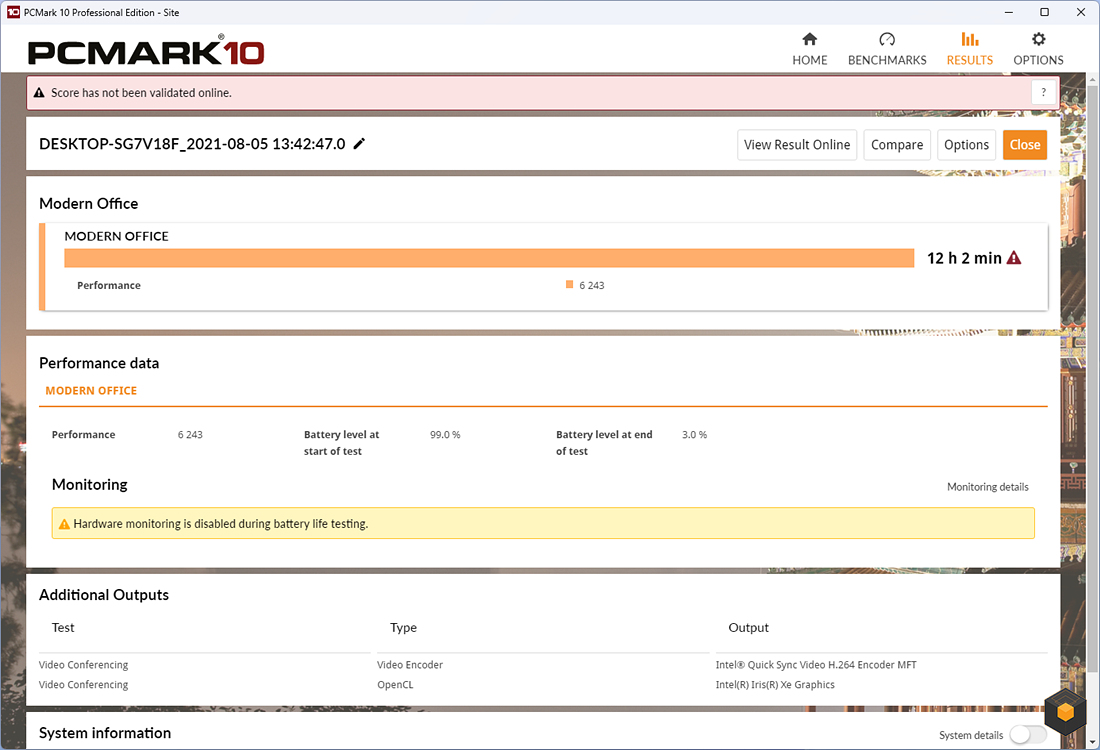

배터리 테스트 BATTERY TEST
